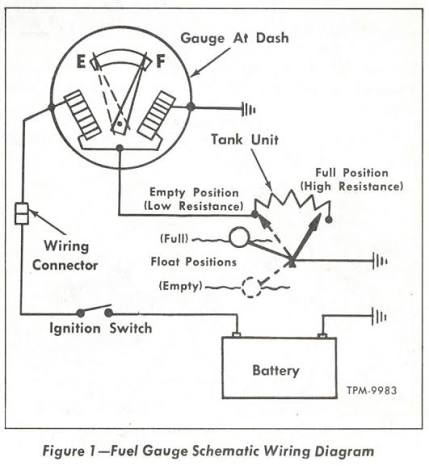

Hallo. Wir, also ich, Melanie und mein Mann Michael, haben einen Unimog 403 gekauft. Das Problem: die Elektrik ist ziemlich verbaselt. Das Kombiinstrument funktioniert nicht richtig. Tankanzeige und Öldruck werden auch nicht angezeigt.
Ein weiteres Problem: es war ein kommunales Fahrzeug, weshalb die Farben der Kabel ebenfalls nicht den normalen Schaltplänen entsprechen.
Gibt es hier vielleicht jemanden, der uns dabei helfen könnte?
