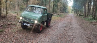

heute habe ich die Beleuchtung vervollständigt und bin mal die erste Runde im Hof gefahren. :mog4 :party
Gruß Axel

gestern gabs die neue Plakette "ohne Mängel". :party
Leider ging auf der Rückfahrt dann auf einmal der Tacho nicht mehr. Es wird einem also so schnell nicht langweilig.

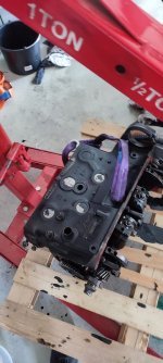

Am Samstag habe ich den Motor (ohne Ausbau des FH) ausgebaut. Das geht ohne Kopf und Ölwanne beim Westfalia sehr komfortabel. Das vordere Motorlager hatte sich etwas gewehrt. Musste dann aber auch nachgeben. :flex
Pleuel und Kurbelwelle sehen sehr gut aus, lasse diese aber dennoch winkeln bzw. nochmals genau vermessen. Um zwei neue Buchsen und vier neue Kolben werde ich aber nicht drumherum kommen.

Ausbau des Motors ohne Abnehmen des Fahrerhauses Westfalia?
Wie geht denn das Schritt für Schritt?
Hallo Winni,
folgende Vorgehensweise:
- Ausbau Kühlmittelbehälter und Lüftungsrohr
- Ausbau der inneren Verkleidungen und Abdeckungen im Fahrerhaus
- Ausbau Zylinderkopf und Anbauteile
- Ausbau Stirndeckel mit ESP
- Ausbau Ölfiltergehäuse
- Ausbau Starter
- Anheben des Motors mit einer M12 Ringschraube vorne und lösen des vorderen Motorlagers.
- Abstützen des Getriebes.
- Lösen der Ölwanne und Abbau der Ölpumpe. Nun kann die Ölwanne nach vorne entnommen werden
- Umhängen des Motors an zwei M12 Ringschrauben, vorne und hinten.
- Lösen der Schrauben zwischen Getriebeglocke und Motor.
- Motor nach vorne ziehen und auf Holzbrett ablegen.
- Nun muss man zu zweit sein:
- Motor wird nun nur an der vorderen Ringschraube befestigt und der zweite Helfer führt den Motor mit einem Schlupf.
- Nun Motor langsam anheben und auf dem Brett nach vorne rutschen lassen, bis dieser senkrecht steht.
- Nun passt der Motor inkl. Schwungrad komfortabel zur Öffnung der Motorhaube heraus.
Da der Motor sowieso zerlegt werden musste, erschien mir dieser Weg als einfacher und schonender für das Material.
