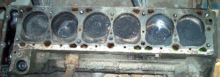

Hallo miteinander,
ein wenig Aufklärung zur Anordnung der Zylinder kann ich - zumindest, den M180.928 (Unimog-Motor mit 82PS) betreffend - beitragen.
Hier der Block
und hier der Kopf vom selben Motor
Klar zu erkennen die Zylinderpaare mit den unterschiedlich breiten Stegen.
Gruß Ulli
Hallo Ulli,
an dem Bild des Kopfes sieht man sehr schön die \"Achillesverse\" der 180erBaureihe.
Selbst am 220er-Motor ist der Steg der Kopfdichtung in der Mitte nur ca. 4mm dick.
Da brennt das Teil gerne durch.
Ich werde mich mal schlau machen, ob die Abstände beim M130 größer sind.
Fred
@ Fred: ich hatte neulich einen 280SE mit abgebautem Kopf rumstehen, der hatte nach der Motorüberholung (Übermass) eine Stegbreite von vielleicht 4-5mm, allerdings ist der Steg wassergekühlt (sieht bei Ullis Bildern so aus als wäre das beim M180 auch der Fall).
Mich überrascht nach wie vor die Nicht-Haltbarkeit der M130er, da ja der ähnliche Block (gleiche Bohrungsabstände) auch als M110 mit 185PS recht gut hält (letzteres ist nur meine persönliche Erfahrung, wie es im Allgemeinen aussieht weiss ich nicht).
