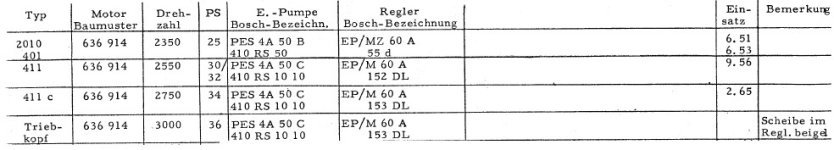

Kennt jemand den Unterschied zwischen diesen Einspritzpumpen?
PES4A 50C 410RS1010
PES4A 50B 410RS69z
Motor 636.917-053 mit 37ps
Gibt es eine Auflistung, welche Pumpe an welches Baumuster darf/muss?
Danke und Grüße
Ingo :mog3

Wenn jede PES4xx usw an einen OM 636 passt, gibt es denn da Einschränkungen beim Regler?
Ich schau mal wegen der Reglernummer nach.
VG
Ingo
nein man kann nur die PES4A 55 (oder 50)B (C oder D) mit 50 bis 55er Kolbenkennzahl verbauen (gibt es bis 95er Kolbenkennzahl). Regler können sowohl Membran- wie auch mechanische Regler verbaut werden. Bei vielen Einbaumotoren wurde der RSV-Regler am OM636 eingesetzt. Der RSV-Regler war auch am OM636 als SA und allen nachfolgenden Unimog-Motoren bis zur Einführung der elektrischen Dieselregelung standardmäßig verbaut wurde. Bei der Bundeswehr wurde als SA sogar der RQV-Regler verbaut.

Danke für die Infos, haben mich sehr weitergebracht.
Habe grad eben die Pumpe ausgebaut,
Verbaut ist eine EP/M60A 102d.
Was bedeuten die Kennzahlen/ Buchstaben bei den Reglern?
VG
Ingo

Hallo Ingo,
deine Frage wird dir hier sicher keiner beantworten können, denn bisher sind noch keine detaillierte Listen aufgetaucht, was konkret bei den einzelnen Reglern der Unterschied war. Oft waren es nur Ausgleichsscheiben unteschiedlicher Dicke und Federn mit unterschiedlichen Kennlinien. Ich habe eineg ganzen Ordner voller Bosch Unterlagen zu ESP, nur da werden die Unterschiede nicht beschrieben. Dazu müsste man die Stücklisten und Spezifikationen haben.
Wenn dein Motor mit dem Reger vernünftig läuft, gute Leistung und angemessenen Verbrauch hat, dazu nicht übermäßig qualmt, dann sollte alles passen.Da würde ich mir über den Regler und seine Bezeichnung keine Gedanken machen. Viele fahren hier "Fremd-OM 636" im Unimog. Ich habe z.B. einen MEVOSA OM 636 mit TDZ ESP, also was ganz anderes und der Unimog fährt trotzdem gut.
