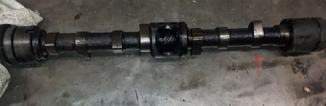

endlich mal ein Update... in den letzten Tagen war es einfach zu kalt zum Schrauben in der unbeheizten Halle.
Ich habe mich entschlossen den Kopf runter zu nehmen. Ein erster Blick auf Kolben und Ventile ließ mich hoffen.
Aber seht selbst...
Hier sieht man das "Mitnehmerrad" der Nockenwelle im Stirnraddeckel
[album]7893[/album]
So präsentierte sich der Mitnehmer im Nockenwellenrad nachdem ich dieses abgenommen habe. Der Stift ist soweit rausgewandert, daß er keinen Eingriff in die Nockenwelle mehr hatte. Dadurch, das die Schraube sich ja gelöst hatte, ist das Nockenwellenrad evtl ebenfalls etwas in Richtung Stirnraddeckel gewandert. Zum Glück keine Feindberührug mit dem Stirnraddeckel.
[album]7894[/album]
Zum Vergleich - so soll es aussehen...
[album]7895[/album]

Hallo Roman,
es scheint als hättest du Glück gehabt. Durch die getrennte Kraftübertragung von Stirnrand zur Nockenwelle scheint es als konnten die Kolben die Ventile einfach zu drücken und haben dabei die Nockenwelle gedreht ohne die Ventile Stösselstangen und co zu beschädigen? Oder konntest du eventuell Risse an den Kugelpfannen der Stösselstangen erkennen? Mit wievielen Umdrehungen lief der Motor bei auftreten dieses Problems?

Hallo Roman,[
quote="Carl1969"]die Laufflächen sehen schon auffällig aus für eine so kurze Betriebsdauer.[/quote]
ich würde den Kolben (letztes Bild) ausbauen, dass sieht da so aus wie ein Kolbenringbruch.
Ich denke das die Kolbenringe richtigherum eingebaut wurden und die Maße (Rep.-Stufe) eingehalten wurden?
Wenn ich richtig sehe die Rep. St. "II" Kolben 75,92 - 75,94 und Zylinder 76,000 - 76,019?
Wolfgang
