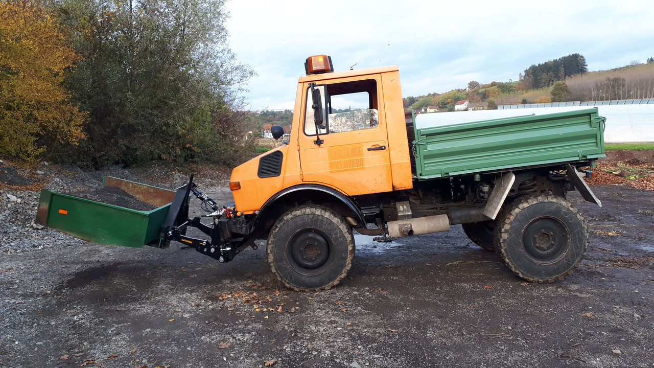

ich habe am U1000 einen 3m Mulcher an der Front.
Bei mir sind aber die verstärken Federn verbaut, und auch nötig.
Am Heck hab ich ca. 400kg an den Unterlenkern.
So läst sich schön arbeiten.
Jedoch kommt es beim betreiben des Mulchers an der Front bei mir sehr oft
vor, das ich den Kühler reinigen muß.
Mich
