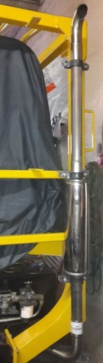

gestern wurde der Auspuff fertig gestellt.
Die benötigten Rohre, Schalldämpfer und Bögen wurden in 55 mm bei Powersprint Auspuff Bauteile erworben.
gruss
Torsten
