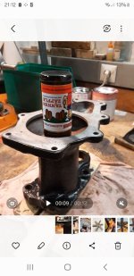

Das zweite Zwischengehäuse konnte ich gestern sandstrahlen. Und zu einem guten Feierabend-Tannenzäpfle auch noch grundieren :smile:

Die linke Seite der Hinterachse ist nun wieder mit Handbremsseil, Radbremszylinder und Bremsbacken bestückt.
Und am Zwischengehäuse für hinten rechts ist die zweite Decklackschicht aufgebracht, sodass ich mit den Montagearbeiten auf dieser Seite am Samstag starten werde.
Das Einhängen der Feder für die Bremsbacken zeigte sich mangels Federspreizzange als kniffelig. Hab die Feder daher mit einer Zange etwas vorgespannt und in die Windungen Unterlegescheiben eingeschoben. Die letzten Millimeter ließen sich so gut überwinden und die Feder leicht einhängen. :party Gute Ideen zum richtigen Zeitpunkt sind immer gefragt :party
